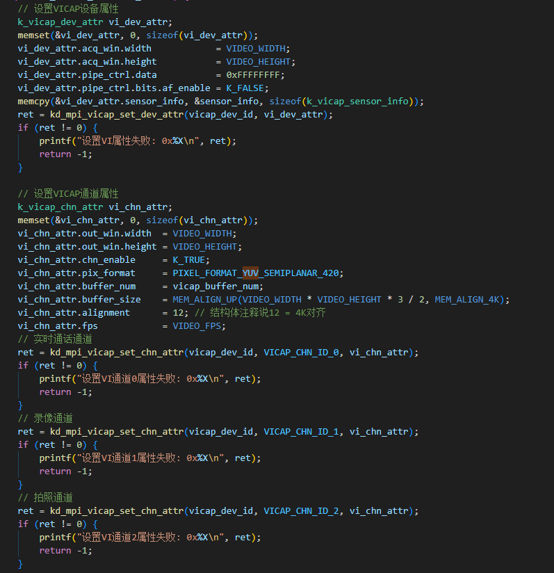

要如何为venc vicap分配合适数量的vb呢? 有什么取值范围么? 我在楼下附上了一个初始化vb和venc vicap的图 报错了
