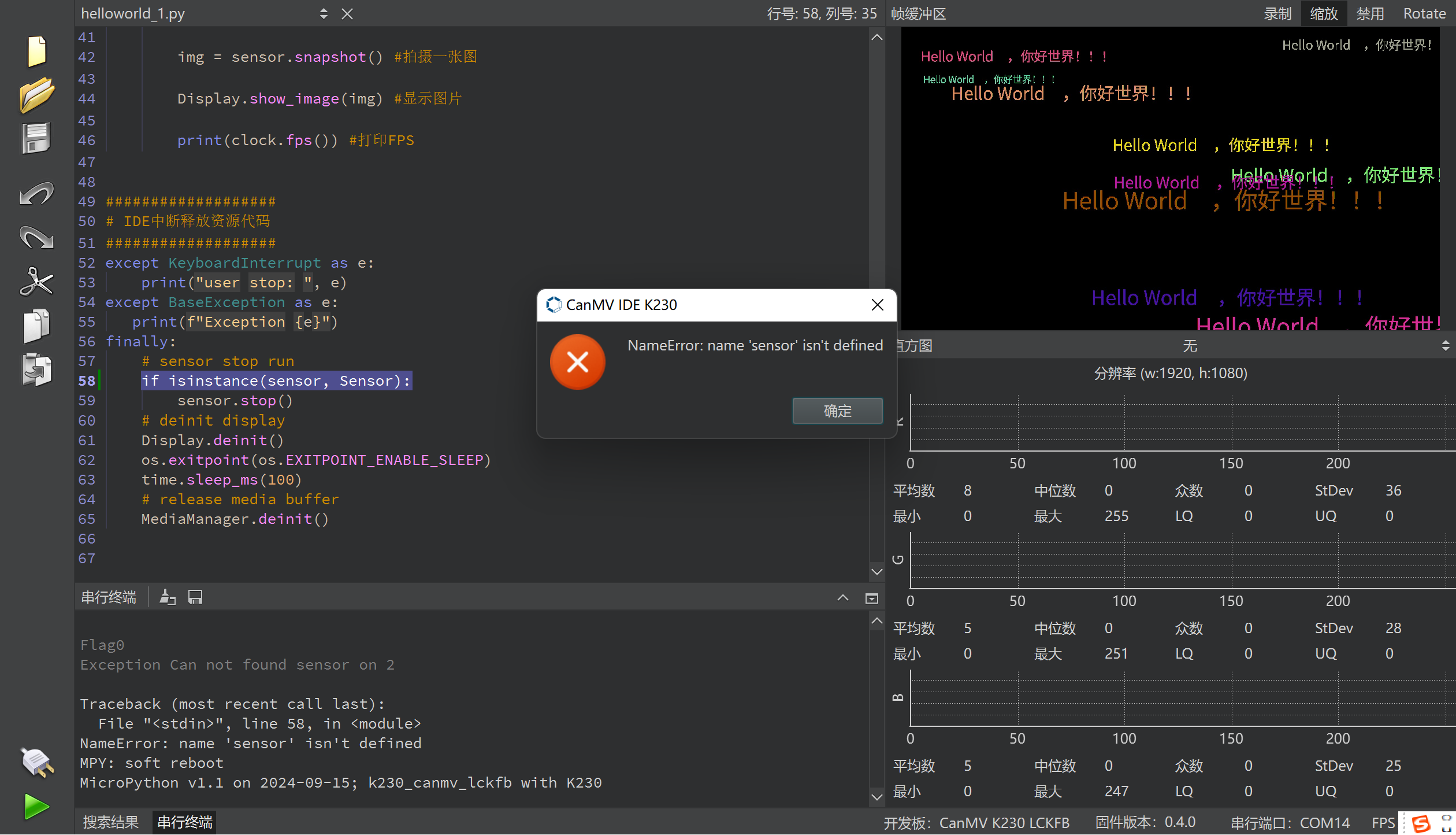

使用官方例程试运行,结果报错
Viewed 128
IDE看到的内容,不知道从何处入手。

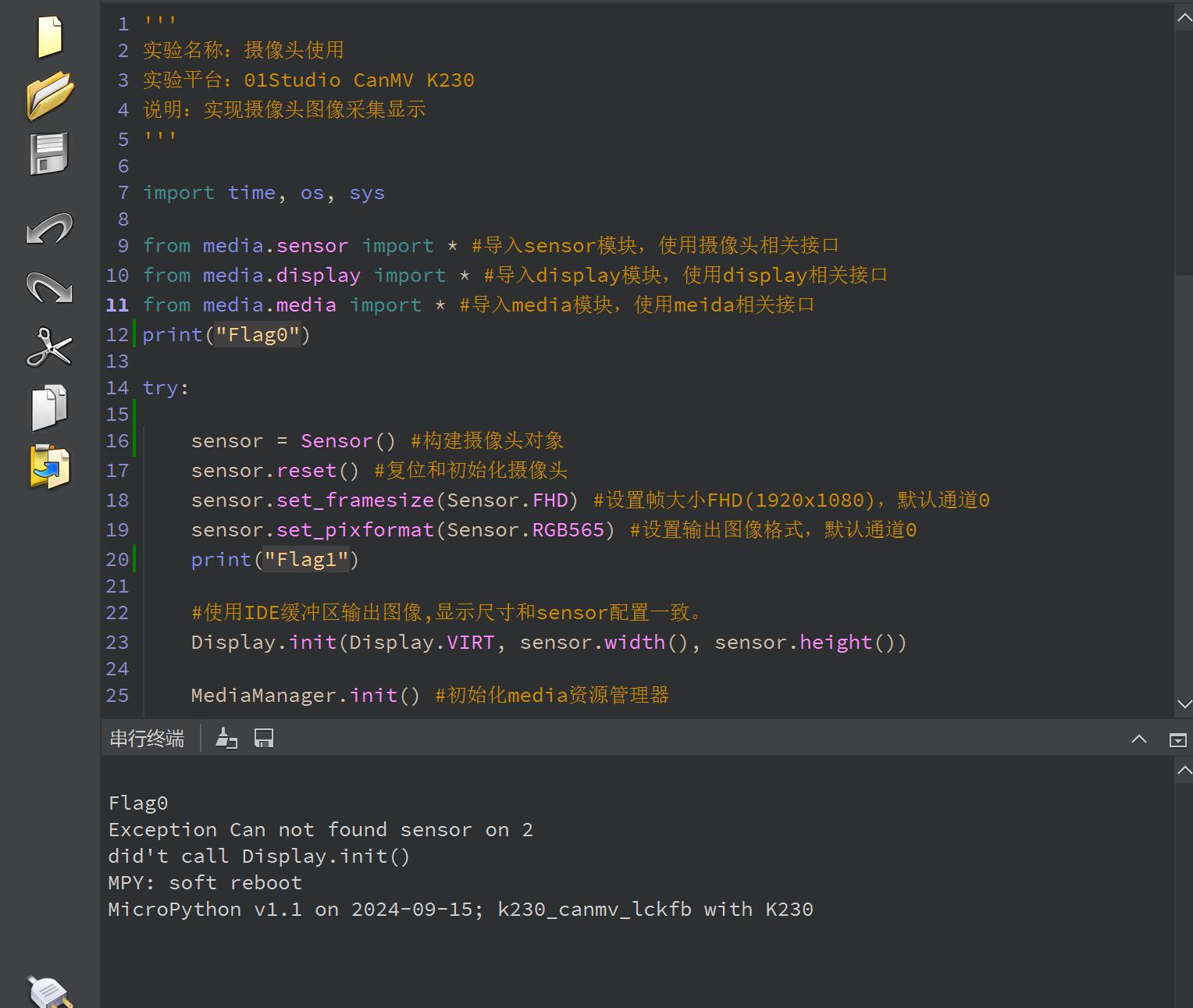

是不是没有定义sensor实例?
官方代码前面有 sensor = Sensor()
你看下面的图片。
将sensor=Sensor()拿到try外面呢?
稍等,待我下课回去试一下
显示这个:无法打开"E:\media\sensor.py"进行读取。文件不存在或者您没有打开它的权限 和 RuntimeError: Can not found sensor on 2。
然后串口显示:
Traceback (most recent call last):
File "", line 13, in
File "media/sensor.py", line 167, in init
MPY: soft reboot
MicroPython v1.1 on 2024-09-15; k230_canmv_lckfb with K230
