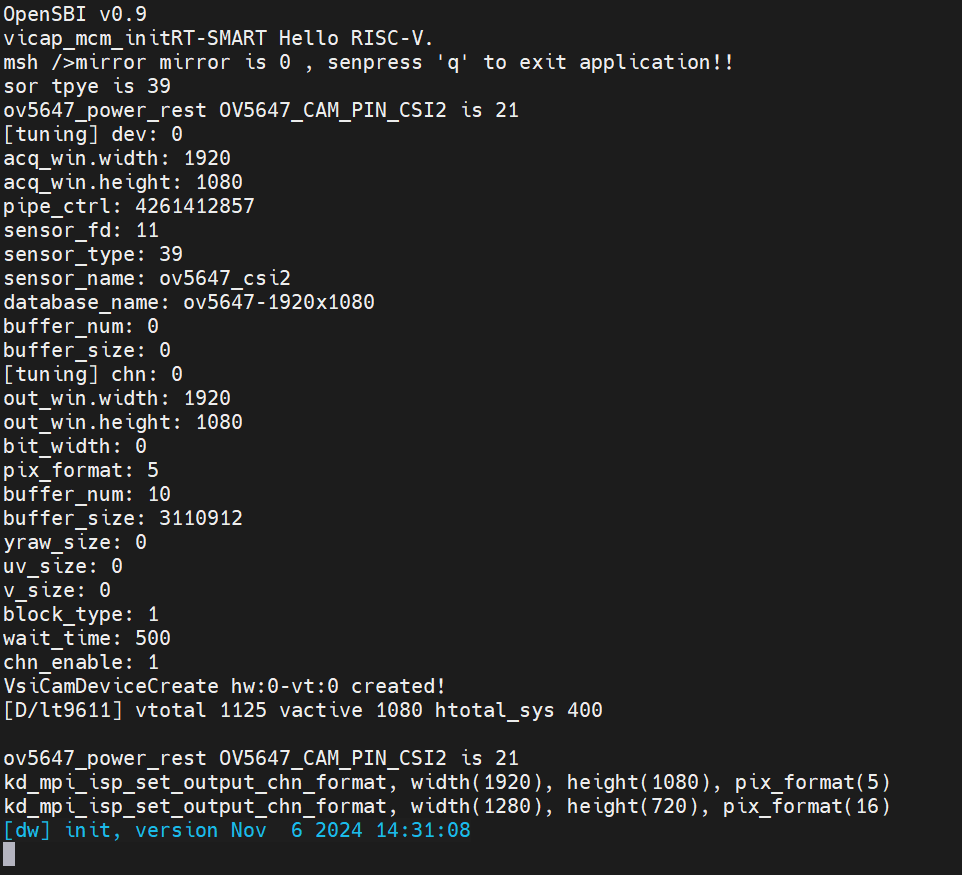

板子上电后大核能正常运行人脸识别程序
小核Linux系统无法正常启动,日志:
