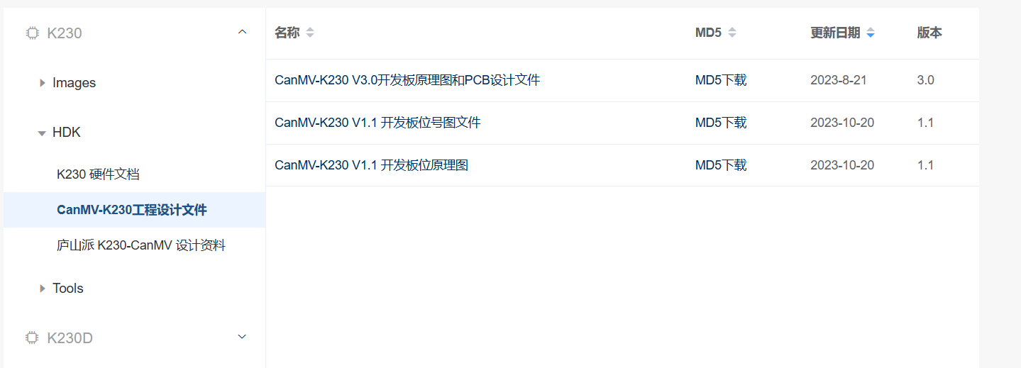

我参照官网上的设计资料 V3.0开发板 重新设计了板子

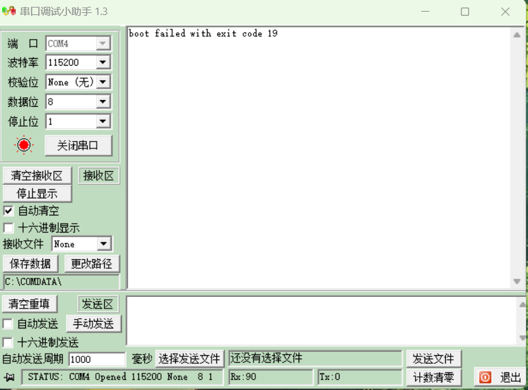

拔掉TF卡后 按下复位键 串口出现

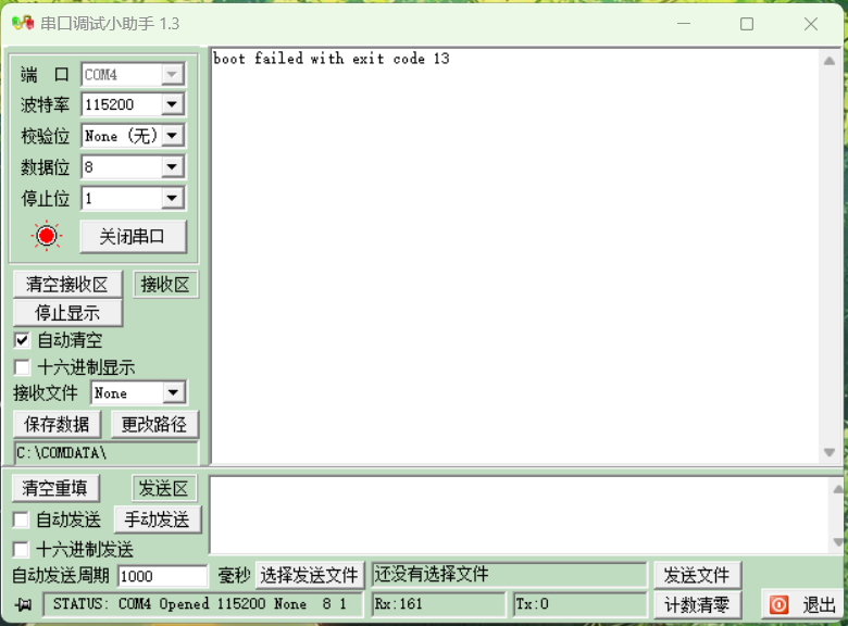

插入TF卡后 按下复位键 串口出现

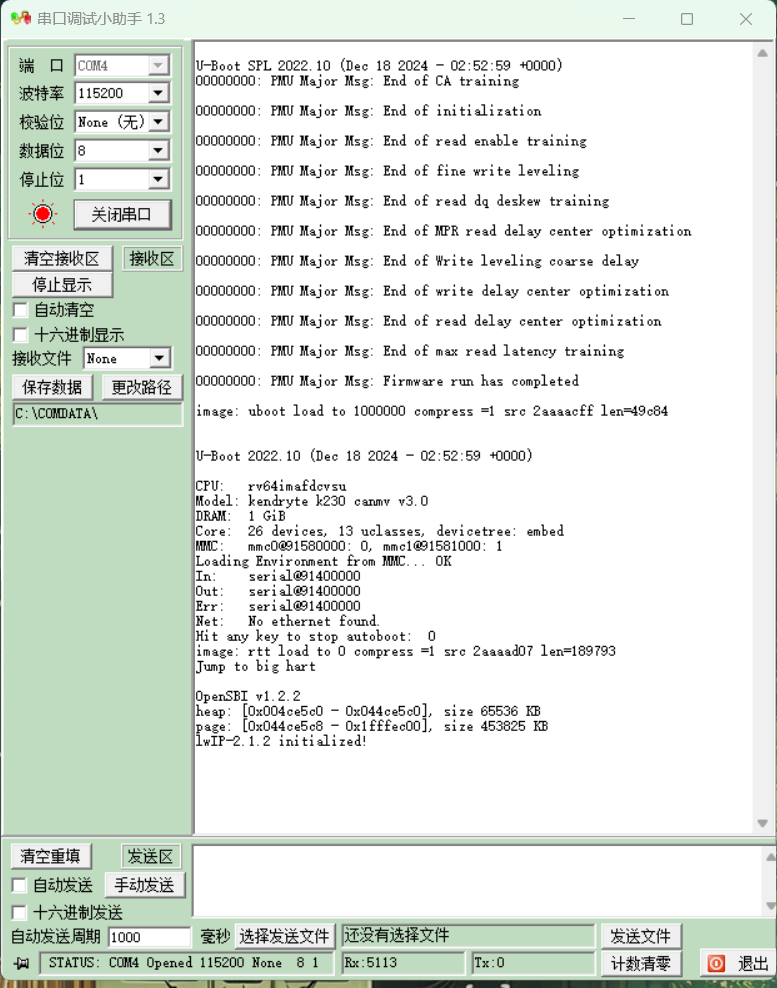

之后串口如下

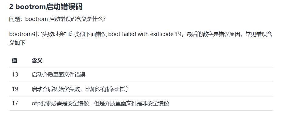

你好 拔掉TF卡后 输出boot failed with exit code 19
插入TF卡后 输出 boot failed with exit code 13
sd卡里面需要烧录程序才行。

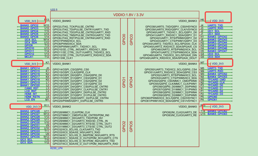

image.png如果电压一样的话,你可以烧录canmv v3的镜像试下,如果电压不一样,请软件修改下配置,自己编译镜像。
电压是一样的 烧录的是CanMV-K230_V3P0_micropython_v1.2.2-0-g4b8cae1_nncase_v2.9.0.img.gz 这个

现在什么情况了,看你的打印uboot正常 已经开始引导rtsmart系统了。
还是 未知USB 设备描述符请求失败
是不是删除的硬件太多了 V3P0驱动的外设卡死了
我这个串口的输出数据比官方的少些
