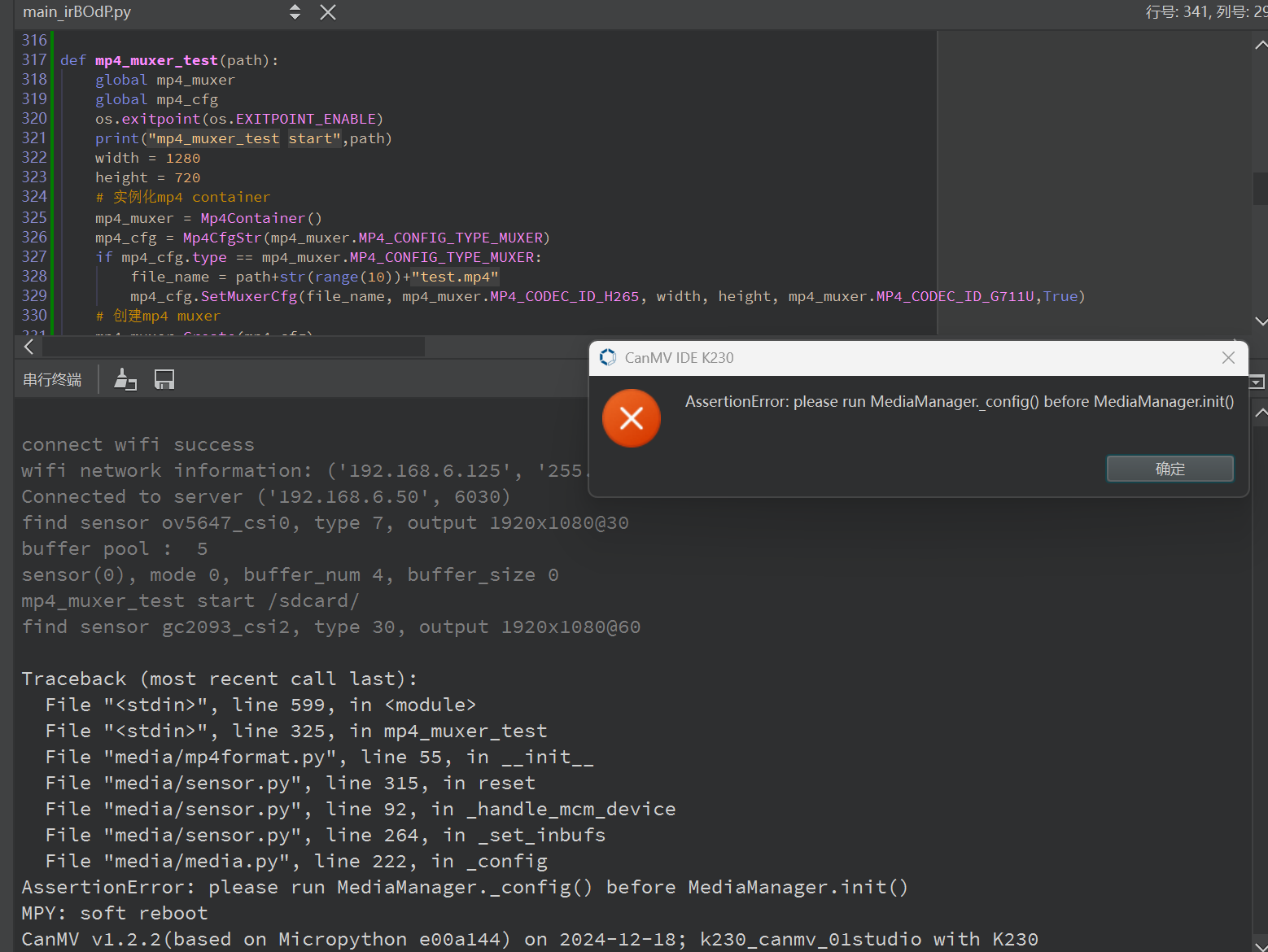

视频保存demo作为函数执行失败
Viewed 157
MP4实例化失败

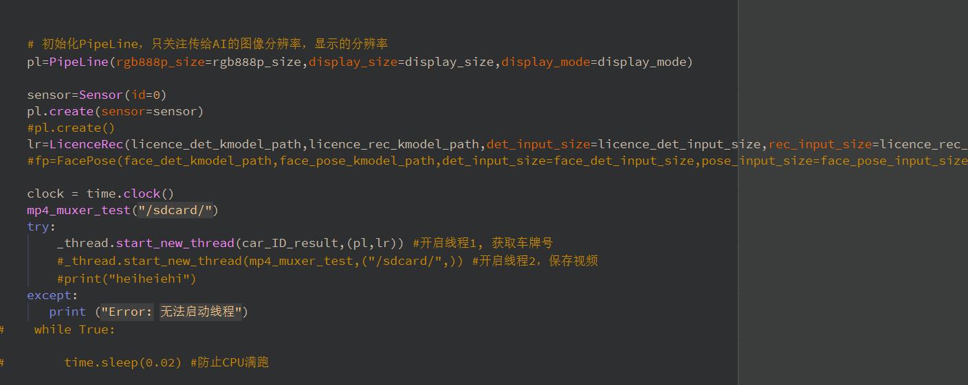

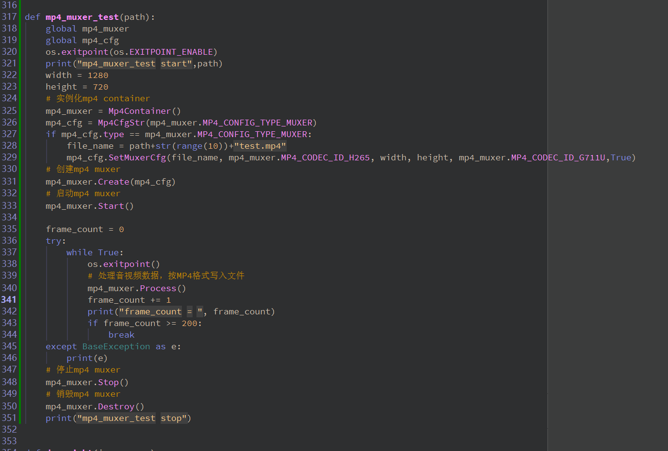

由于目前MP4保存视频默认打开sensor2 摄像头,且无开放接口,因此我用了两个摄像头,sensor0检测,sensor2保存视频, 将demo作为一个方法去执行的时候,出错
K230 01科技 mispython
connect wifi success
wifi network information: ('192.168.6.125', '255.255.255.0', '192.168.6.1', '192.168.6.1')
Connected to server ('192.168.6.50', 6030)
find sensor ov5647_csi0, type 7, output 1920x1080@30
buffer pool : 5
sensor(0), mode 0, buffer_num 4, buffer_size 0
mp4_muxer_test start /sdcard/
find sensor gc2093_csi2, type 30, output 1920x1080@60
Traceback (most recent call last):
File "", line 599, in
File "", line 325, in mp4_muxer_test
File "media/mp4format.py", line 55, in init
File "media/sensor.py", line 315, in reset
File "media/sensor.py", line 92, in _handle_mcm_device
File "media/sensor.py", line 264, in _set_inbufs
File "media/media.py", line 222, in _config
AssertionError: please run MediaManager._config() before MediaManager.init()
MPY: soft reboot
CanMV v1.2.2(based on Micropython e00a144) on 2024-12-18; k230_canmv_01studio with K230
单独运行这个存视频的demo是正常的, 我感觉是虽然是两个摄像头,可能也共用了某些东西,
您好,我们将在下周初完善 MP4 接口并开放这些接口,同时解决您遇到的问题。
如果能支持把视频存在外设U盘就好了
您好,已将kd_mp4*系列更底层的mp4封装接口公开,并提供了参考demo,以便您更灵活的控制。请参考以下demo来完成您的功能。
