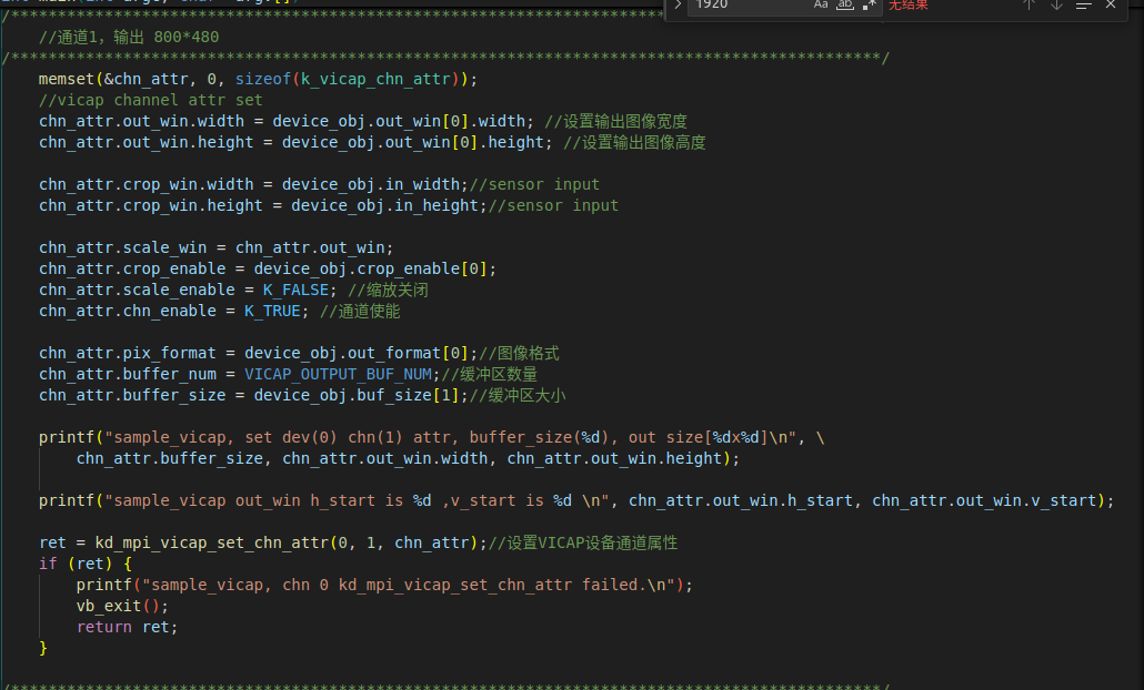

通道0配置
通道1配置

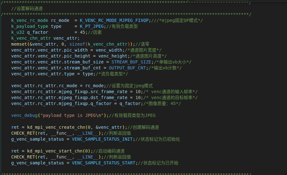

解码通道配置

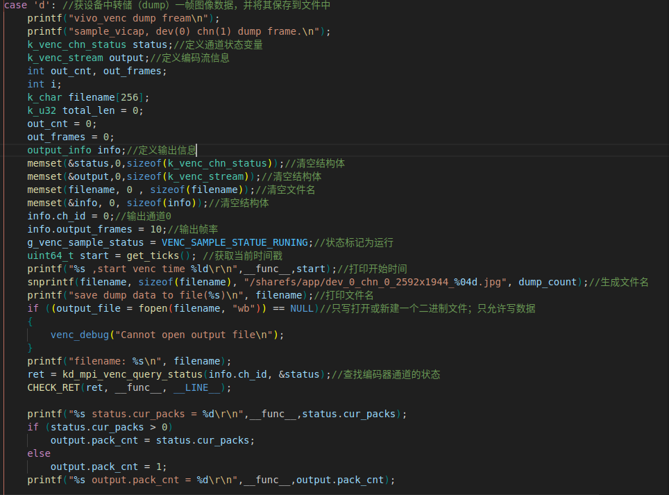

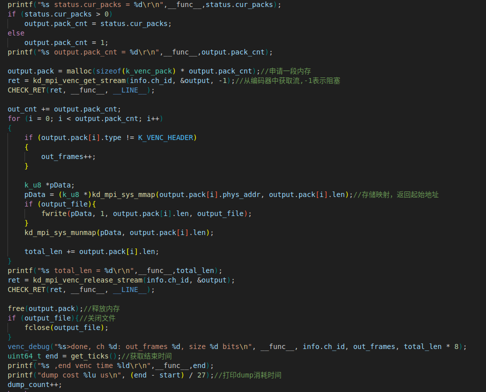

编码功能

在使用kd_mpi_venc_get_stream时,可以一直获取吗?需要加阻塞时间吗?多少合适呢?
获取之后要及时调用kd_mpi_venc_release_stream释放吗?
函数接口的具体使用方法可以参考示例代码。
请确保成对使用 kd_mpi_venc_get_streamkd_mpi_venc_release_stream,否则内存将一直被占用,无法回归到MPP内存池,导致其他模块无法使用该内存。
MPP中有许多类似的函数,都需要成对使用。
