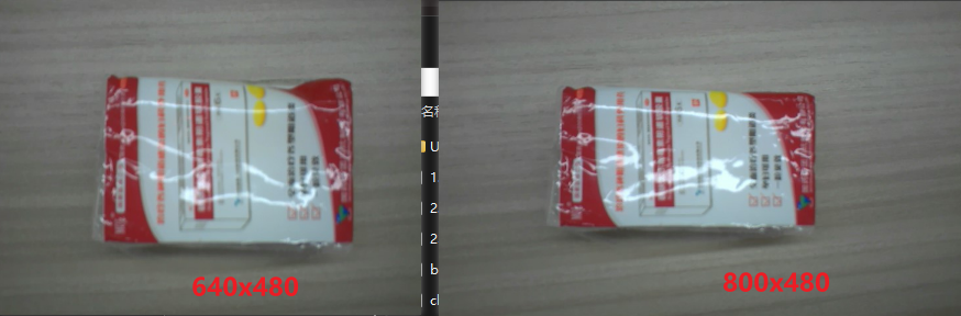

用640x480的屏幕图像会发生形变
Viewed 176
01Studio的开发板,我换了一块640x480的屏幕
摄像头输出配置了
sensor.set_framesize(width=640, height=480)
但是实际看起来摄像头捕获的图像相较于800x480的有明显的水平方向的压缩
请问怎么解决这个问题?谢谢、
代码:

图示
你可以给出图示吗?
添加在提问里面了
因为这个缩放比例比一样导致的
宽 = 1920 / 640 = 3
高 = 1080 / 480 = 2.25
这就导致缩放的比例不一样、所以整个的显示就是变形了,可以采用sensor 的输出为960p 的就好了
我有设置sensor.set_framesize(width=640, height=480),但是依然存在这个问题。然后我试了一下改为:
sensor.set_framesize(width=1280, height=960)
Display.init(Display.VIRT,width=1280, height=960)
图像还是压缩了的
感觉还是没有配置对的样子
