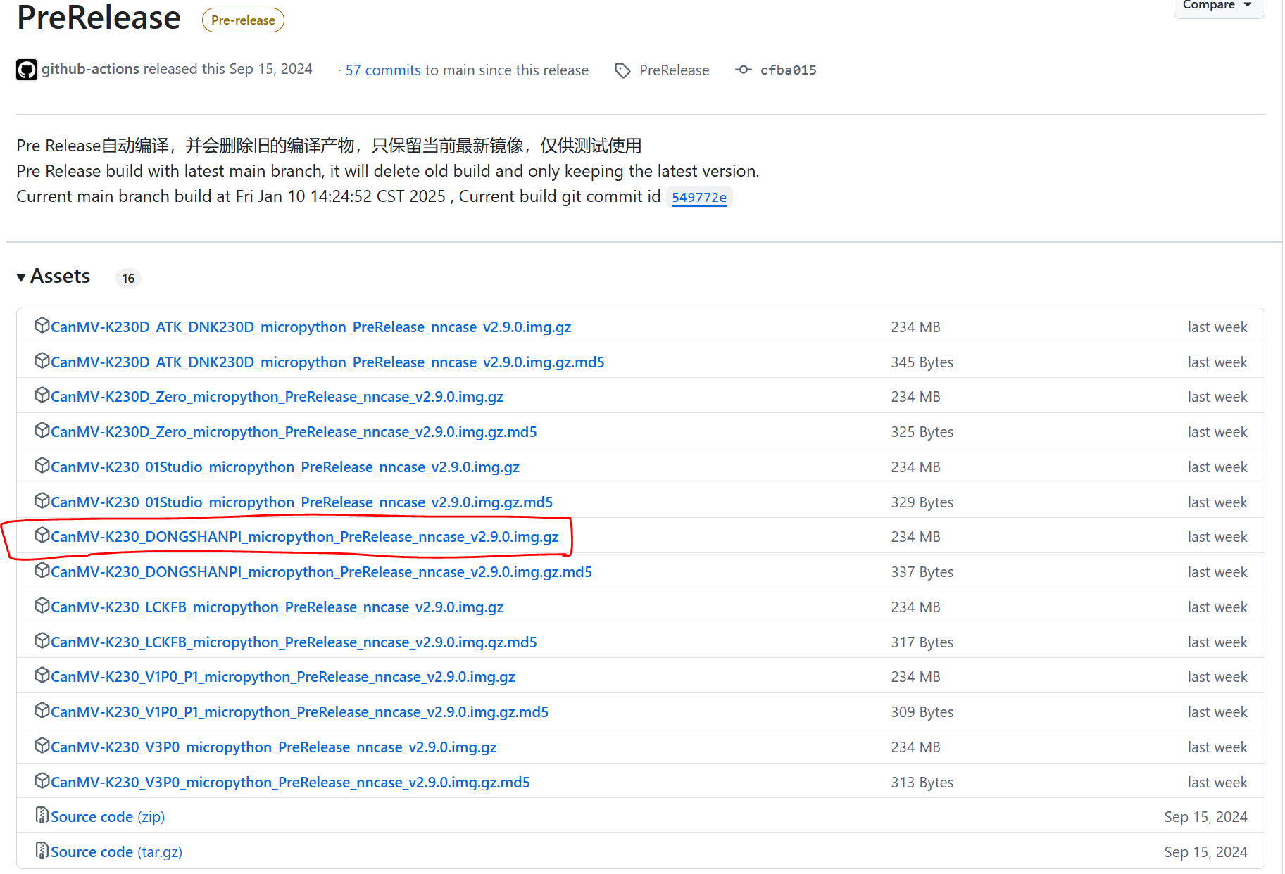

在github上下了一个release的img文件,如下图红色框

您可以烧录1.2.2固件并使用,https://github.com/kendryte/canmv_k230/releases/download/v1.2.2/CanMV-K230_DONGSHANPI_micropython_v1.2.2-0-g4b8cae1_nncase_v2.9.0.img.gz
该固件烧完之后会无法识别开发板,并且会和之前烧的一样在设备管理器出现“未知USB设备(设备描述符请求失败)”,会和烧录的bin文件有关吗?
