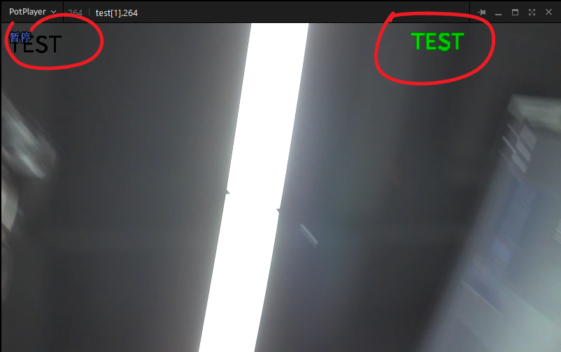

在VENC的4.2这个例程中,我添加了一个img.drawstring,但是显示的颜色、位置和数量都不对
                yuv420sp_img = sensor.snapshot(chn=CAM_CHN_ID_0)
                ####### 这是我添加的 ###############
                yuv420sp_img.draw_string_advanced(10, 10, 32, "TEST", color=(0, 0, 0))
这是实际运行的效果
推流这部分我应该怎么修改,才能推img这个图片呢?

img图片不支持推流,推流的数据格式只有三种:mjpeg,h.264,h.265
1. 如何推送 MJPEG 数据流?
RTSP 接口支持三种数据输入格式:H.264、H.265 和 MJPEG。要推送 MJPEG 数据流,可以按照以下步骤操作:
  1. 使用 rtspserver_createsession 创建 RTSP 会话时,指定数据格式为 MJPEG(mm.multi_media_type.media_mjpeg)。
  2. 其余接口不变,参照demo调用即可。获取到的 JPEG 数据通过 rtspserver_sendvideodata 发送出去。
2. img.drawstring 显示异常
当亮度(Y)和色度(UV)分量的内存地址连续时,img(yuv420sp) 可以正常绘制文本。在摄像头获取的 1280x720 分辨率下,亮度和色度的内存地址是连续的。以下是修改摄像头分辨率的代码示例:
stream_venc_test("/sdcard/examples/test.264", 1280, 720)
我还是不太清楚推流这个地方怎么修改,可以写一个简单的demo么?要修改的部分我补充在原回答中了
从摄像头获取到的raw数据是不能直接推流的 ,需要调用编码器编码成压缩后的格式(264/265/mjpeg),编码后的数据才能推流。
请详细阅读demo,demo里面也是按照这个思路做的。
