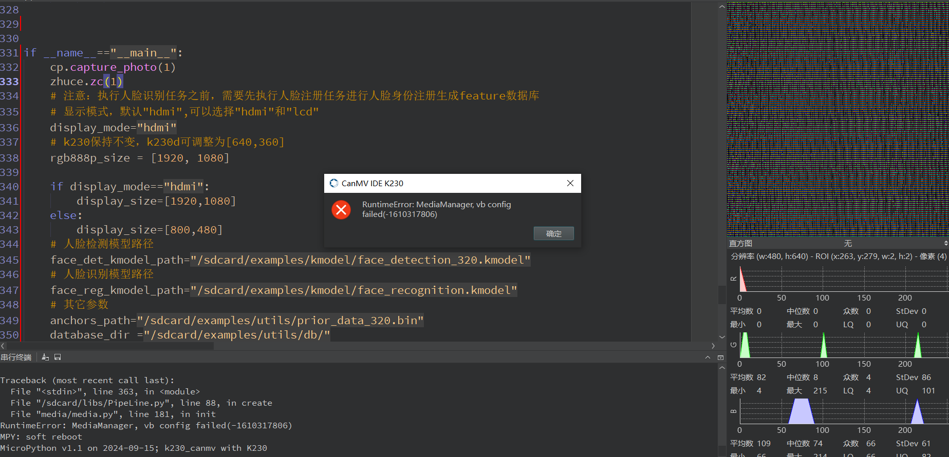

帧缓冲区异常
Viewed 123
我改写了例程中用图片注册人脸的程序,变成以RGB888注册,注册是可以在人脸识别例程中成功使用的;
但是注册完人脸数据后,帧缓冲区会变成这样(如下图帧缓冲区);
你新添加的代码中有占用没有释放。
请问要添加什么代码段释放呢?
这个我也不清楚,需要根据你的代码具体去调,原来try...except...finaly的内容就是释放的过程,如果在try之前推出,那就会导致这个问题。

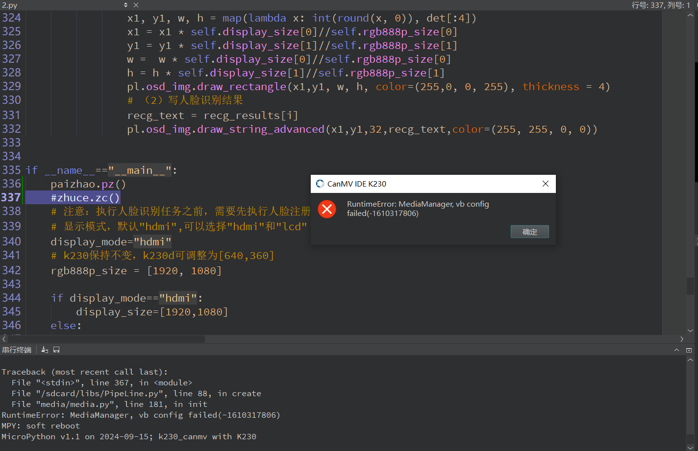

我测试后发现,不是注册问题,而是拍照以后会导致的问题下面是人脸识别的程序,我只在主函数里添加了pz()拍照的函数,就会报错

if __name__=="__main__":
    paizhao.pz()
    #zhuce.zc()

下面是报错内容
所有的代码中MediaManager.init()只能调用一次,你在pz函数中已经调用,后面再调用就会报错
