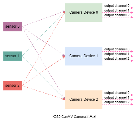

​ K230 CanMV平台Camera模块负责图像采集处理任务。本模块提供了一系列Highe Levl的API,应用开发者可以不用关注底层硬件细节,仅通过该模块提供的API即可获取不同格式和尺寸的图像。
​ K230 CanMV平台Camera模块包括三个独立的能力完全相同的camera设备,每个camera设备均可独立完成图像数据采集捕获处理,并可以同时输出3路图像数据。如下图所示:
cover
sensor 0,sensor 1,sensor 2表示三个图像传感器;Camera Device 0,Camera Device 1,Camera Device 2表示三个camera设备;output channel 0,output channel 1,output channel 2表示camera设备的三个输出通道。三个图像传感器可以通过软件配置映射到不同的camera 设备。
